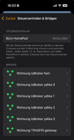

dtp
Prinzessin Louise
04.06.20
10.782
Also meine Geräte von HomeMatic (IP) und IKEA Tradfri laufen weiterhin. Ich nutze den ioBroker mit yahka- und ham-Adapter als Honebridges.
