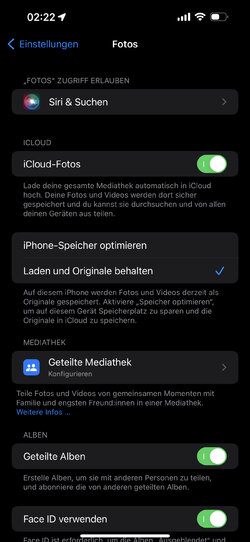

Hast du eventuell die Option "iPhone Speicher optimieren" aktiviert? Hier wird glaube ich das Original direkt in der Cloud gespeichert und in geringerer Auflösung auf dem iPhone. IMG_12E669A55818-1.jpeg

Die Option war tatsächlich aktiviert. Habe ich gerade mal deaktiviert, da ich das auf gar keinen Fall möchte.
Sie sollte aber sowieso noch nicht zum Zug gekommen sein da neben dem was @Sequoia geschrieben hat bei mir vom internen Speicher noch über 100 GB frei sind auf meinem iPhone.
