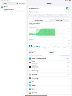

Hallo, ich bin echt enttäuscht vom neuen IPad Pro 12,9“ mit Magic key . Habe das neuste IPad Pro 12,9“ mit Magic Keyboard und Pencil. Alles soweit toll, aber es zieht wahnsinnig Akku. Ich nutze es im Büro, nach 2 Stunden, ist der Akku schon ordentlich weg. Selbst wenn ich den Stromstecker drin habe, geht beim benutzen die Akkukapazität teilweise runter , oder bleibt maximal gleich. Aufladen dauert ewig, habe jetzt zwei Stunden das Netzteil (Original , Kabel Orginal) drin und er hat 30% aufgeladen. iPad ist 3 Tage alt .
Bei meinem alten iPad 1 Stunde voll aufgeladen und es hielt viel länger,
Habt ihr auch das Problem? Liege das am Magic key ?
Ist das Netzteil so schwach? Überlege das Netzteil vom alten iPad zu nehmen, hat glaube ich mehr Wums, traue mich aber nicht wirklich.
Viele Grüße
Markus

7.074
Ein solches Batterie-Verhalten hatte ich noch nie. Ebenfalls wurde es immer schneller geladen als die Batterie entleert werden würde. Das war selbst nach der Neueinrichtung nicht so - und auch dort hatte ich eigentlich beim iPad noch nie größere Probleme, das ist beim iPhone etwas schlimmer gewesen.
Also irgendwas ist da komisch - hast du mal in den Batterie-Einstellungen geschaut, ob da etwas auffälliges zu sehen ist?
21.524
Folgende Aussagen sind wahr:
1. Das iPad 12,9" braucht aufgrund des Displays besonders viel Batterie, wenn es benutzt wird.
2. Neu eingerichtete oder auch geupdatete Systeme benötigen viel Batterie, solange sie noch Wartungsarbeiten nach Einrichtung/Update erledigen.
3. iOS ist ein OS, bei Updates kann etwas schiefgegangen sein und wichtige interne Prozesse dauerhaft neustarten, was den Akkuverbrauch erhöht.
4. Apps können den Batterieverbrauch enorm steigern (hat's zuletzt mit Meta-Apps, AirBnb usw. bei Einführung von iOS 17 gegeben). Das können Bugs sein, das kann aber auch grundsätzlich Hintergrundaktivität sein und bei Apps wie TikTok kann ich dem Leerlaufen auch zuschauen, im wahrsten Sinne des Wortes.
5. Eine Batterie kann kaputt sein, wenn der Batterieverbrauch besonders hoch ist.
Wie @AndaleR schon schreibt, schau zunächst in Einstellungen/Batterie nach auffälligen "Verbrauchern" seit dem letzten Laden und vergleiche das mit den Apps, die Du genutzt hast. Ein weiterer guter Test: Wenn Du das iPad mit deaktiviertem Display hinlegst und nichts machst, nachdem Du es geladen hast, sollte es bei intaktem Akku und korrektem Betrieb den Akkustand über Nacht halten.

angerhome
Pomme d'or
13.10.15
3.084
Danke für Eure Tipps. Am MagicKey kann es nicht liegen, dass es für mich deutlich schneller entlädt?
Was ist so schwer daran, wie hier
oder auch hier
angeraten, in den Einstellungen unter Batterie zu gucken, was da aufgeführt ist und das Angezeigte hier zu teilen?
Je mehr Informationen, desto besser kann geholfen werden.
