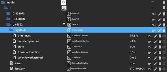

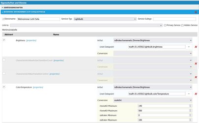

Das in Homekit eingebundene Tradfri-Gateway kann aber meines Wissens nach nur Verbraucher von IKEA steuern, oder? Ich habe mit dem Gateway z.B. auch eine Zigbee-Leuchte von Paulmann verknüpft, die mir aber nicht als steuerbares Gerät in Homekit angezeigt wird. Das geht dann nur über eine extra Middleware, wie z.B. dem ioBroker.

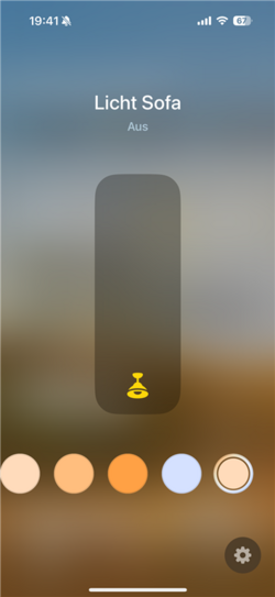

Ich weiß auch nicht, ob mit dem Tradfri-Gateway alle Funktionen zuverlässig steuerbar sind. Ich musste z.B. feststellen, dass sich damit die Farbtemperatur meiner Tradfri-Lampe nicht richtig einstellen lässt. Das geht dann wiederum deutlich besser über den yahka-Adapter des ioBroker.

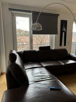

Hab mir heute übrigens zwei gebrauchte FYRTUR Rollos (80 und 120 cm) gegönnt. Zufällig hatte sie jemand angeboten, der nur zwei Kilometer von mir entfernt wohnte. Eben schnell abgeholt und angebracht. Vor der Montage hab ich sie natürlich noch zurückgesetzt und an das Tradfri Gateway angelernt.
Schade nur, dass sie ledigleich eine maximale Behanghöhe von 195 cm haben. Aber ich brauche sie auch nicht zur vollständigen Verdunkelung des Raums, weil ich noch Außenrollläden habe. Primär geht es mir darum, das Blenden der Sonnenstrahlen bequem zu verhindern, denn die Fenster sind nach Süden ausgerichtet. An die Balkontür kommt dann noch ein halb durchlässiges KADRILJ Rollo.
Und ja, die Rollos lassen sich über die beiden IKEA Gateways nativ in Homekit einbinden. Ich hab's aber - wie gesagt - über den ioBroker umgesetzt.
