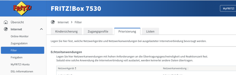

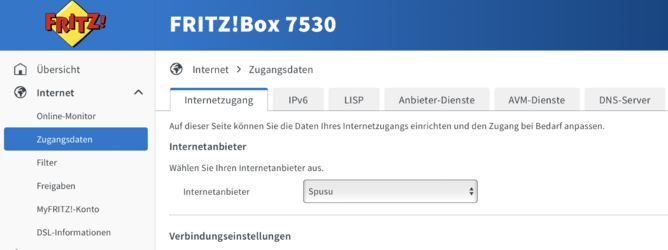

Wo schaue ich da genau nach wo die IP Adresse ist bitte?
1,2,3,4,oder 5

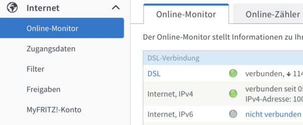

Internet -> Online-Monitor -> WAN-Verbindung (IPv4 / IPv6)

Danke @AndaleR. Das habe ich auch im Handbuch gefunden. Nur gibt es den Punkt "WAN-Verbindung" nicht 1. .png bei mir nicht es sieht so aus:
7.075
Aber da seh ich es doch auch schon: Internet, IPv4-Adresse und ebenfalls IPv6.

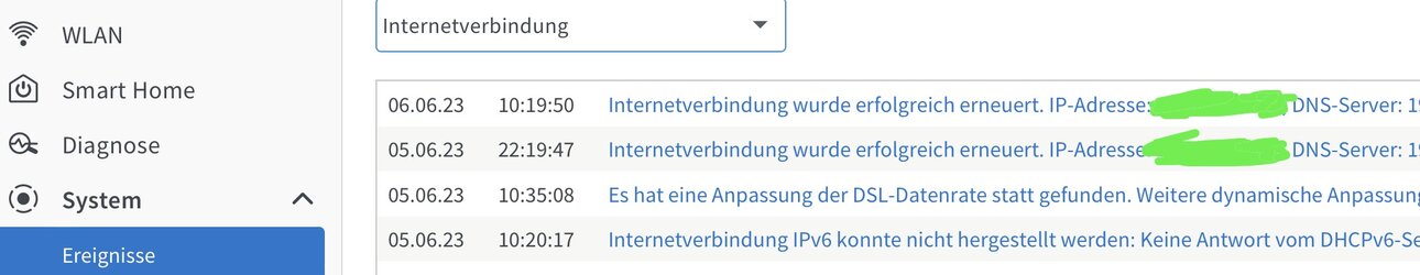

Der Verlauf der Adressänderungen sollte unter "System > Ereignissse > Internetverbindung" nachverfolgt werden können.

Dann habe ich wahrscheinlich (wie vom Provider behauptet) eine statische IP. Die beiden (von mir unkenntlich gemachten) Adressen stimmen überein:
Ich werde das in ein paar Tagen und Wochen noch einmal überprüfen.
Danke für die Hilfe.
