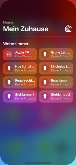

Hi Leute,
Habe mir zum ersten mal einige Philips Hue Birnen besorgt und alles aufgebaut. Funktioniert über die Hue App tadellos.
Habe die Bridge ins Homekit verbunden. Im Homekit werden alle Lampen korrekt angezeigt, sind aber nicht bedienbar, da „keine Antwort“.
Weiss jemand, was ich tun muss, damit das funktioniert?
Würde sie sonst einfach gerne über ein widget kontrollieren, aber das gibts bei Philips leider nicht.

geht es zum selben Zeitpunkt nicht?
der Anleitung folgen.
Wie schaltest Du (iPhone im WLAN)?
Hast Du Repeater im Einsatz?
Der Aufbau HomeKit ist:
-HomeKit-Gerät (iPhone/iPad/HomePod/AppleTV/Mac)
-Internet (iCloud)
-HomeKit-Steuerzentrale (AppleTV/HomePod)
-Hue Bridge
-Lampen
Bei der Beschreibung muss ich daher zuerst an einen Fehler im Netzwerkaufbau denken. DNS/Internet geht für die Bridge nicht. Gibt noch mehr Möglichkeiten, aber ohne mehr Beschreibung bleibt's beim Raten.

Ja, es geht zum selben Zeitpunkt nicht, wenn du meinst, dass die Hue App funktioniert, Home aber nicht.
Das iPhone ist im Wlan und es sind keine Repeater im Einsatz.
Mit der Liste des Aufbaus kann ich ehrlich gesagt nichts anfangen. Ich habe alles so eingerichtet, wie die Apps es angefragt haben.
EDIT: habe die bridge gerade nochmal aus home entfernt und wieder eingebunden, nun geht es. War der dritte Versuch. Weiss nicht, woran es nun lag, aber jetzt klappt es 🙂
das hatte ich mit hue auch mal, inzwischen aber schon lange Proiblemlos (hab auch paar Ikea Lampen auf der Hue bridge)
7.164
Hatte das gleiche jetzt zwei Tage mit Nanoleaf. Heute alles wieder gut…
