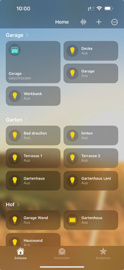

Allerdings ist die Home App für mich nach wie vor ausgesprochen unangenehm in der Bedienung. Da wird mir viel zu viel Platz verschenkt und stattdessen werden dann längere Beschriftungen einfach abgeschnitten statt sie durchlaufen zu lassen. Teilweise weiß ich dann nicht mehr, was hinter dem eigentlichen Button für eine Funktion steckt. Hier mal ein Beispiel.
Und selbst, wenn ich die einzelnen Schaltflächen vergrößere, wird der Text nur nach unten verschoben und der Rest der Schaltfläche ist leer. Wer programmiert so einen Mist?

@dtp ist die Frage: warum muss bei jedem "Schreibtisch" da stehen?
Bei mir sieht das z.B. so aus:
Na, weil es um die Steuerung des Schreibtisches geht. Also, ob ich ihn in eine der gespeicherten Positionen oder einfach nur höher oder runter fahren möchte. Ohne das Wort "Schreibtisch" könnte ich ihn ja nicht vernünftig per Siri ansprechen.

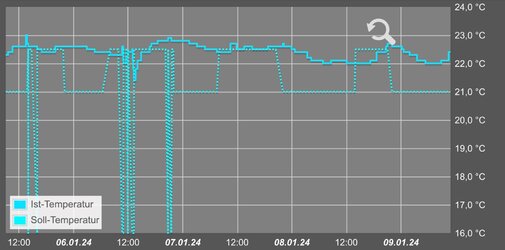

Und mit welchem Temperturhub? Der darf ja bei einer FBH nicht allzu groß sein, um nicht ggf. den Estrich oder den Bodenbelag (insb. Parkett) zu beschädigen. Meine FBH hat eine Vorlauftemperatur von ca. 33 °C. Und bei einer Fläche von ca. 40 qm dauert das schon, bis sich eine Temperaturveränderung bemerkbar macht.
Wie man sieht, kann es schon mal ein paar Stunden dauern, bis die Soll-Temperatur wieder erreicht wurde. Und das bei einem Temperaturhub von gerade mal einem Kelvin.

Ach, all die Schreibtisch-Einträge sind unterschiedliche Höhen?
