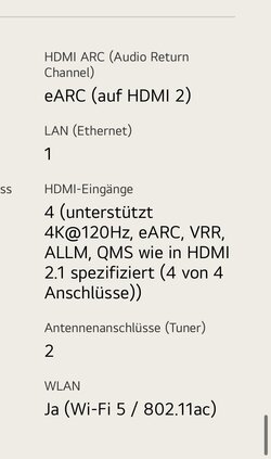

Eine weitere Frage zum Setup:
Die Soundbar muss ja an den „EARC“ Eingang am Fernseher. Davon gibt es aber nur einen. Wenn ich jetzt bspw. eine Hue Syncbox hätte, an welchen Eingang müsste diese dann ?
Antwuan
Leipziger Reinette
07.01.14
1.772
An einen anderen.
ARC heißt Audio-Return-Channel.
Danke dir. Nur der Verständnis halber.
Es ist dann egal wo welches der anderen Geräte angeschlossen wird, weil ansonsten alle Eingänge gleich sind ?
Ich frage deshalb, weil ich vor der Wandmontage die Kabel verlegen bzw. Anschließen will und muss.
