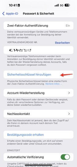

EDIT- hat sich zeitlich mit den Beiträgen drüber überschnitten.
Man kann über die Bildschirmzeit das ändern der AppleID, des Passworts, etc. auf dem Gerät unterbinden.
Das wird gesperrt mit einer 4-stelligen PIN. Diese sollte man dann natürlich nicht in der Öffentlichkeit eingeben bzw. Muss man das nicht, so wie es bei dem Geräte-Code/Passwort sein kann.
Apple müsste bei der 2-Faktor-Authentifizierung nachbessern, dass der 2. Faktor auch nur auf einem 2. Gerät ankommt (ja ist schwierig, wenn man nur ein iPhone besitzt), wenn es so etwas sensibles wie Passwort ändern oder ähnliches ist.
Dafür gibt es Fido2 key also passwortlose Sicherheitschlüssel

Wenn jemand bei mir das Passwort abschaut bzw. mich beobachtet muss er viel zeit haben, mein Kennwort ist 16 Stellen lang und bis ich es eingegeben habe dauert es 😂 FIDO2 Key habe ich auch noch für die Apple ID aktiviert. Aber ich denke Apple arbeitet weiter an der Sicherheit sicher. Aber ich gebe den TE schon recht. Mann müsste immer aufpassen wer neben einen steht, besonders in den Städten und in den Bahnen. Hab auch öfters gesehen wie Leute auf die Handys geschaut haben wenn einer ein Passwort eingegeben hat oder etwas geschrieben hat (wenn unabsichtlich, weil sie daneben standen).

Ich würde mich freuen, wenn man bei vorhandenem FIDO2-Sicherheitsschlüssel das AppleID-Password nur mit dem FIDO2-Key als zweiten Faktor ändern könnte und nicht mehr nur mit iPhone und Gerätecode.
