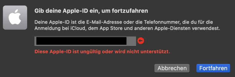

Dieser Hinweis (rote Textzeile) erschien auf meinen Macs, nachdem die ersten Störungen beim Aufruf von Programmen oder Apps etc. eintraten und ich versucht hatte, meine ID einzugeben. Auf dem iPhone erscheinen ständig Hinweise, dass die ID zu prüfen ist.

Die Apple ID dürfte nach der Meldung nicht gelöscht sein. Auch der iCloud - Plan als laufend spricht dagegen.
Die obere Meldung ist etwas kryptisch, weist aber darauf hin, dass entweder ein Schutz gegriffen hat (zu häufige falsche Passworteingabe) oder ein sonstiges Sicherheitsproblem angenommen wurde.
Da steht auch "oder wird nicht unterstützt"
Eventuell hast du versehentlich ein Update bei der iCloud durchgeführt (Security), da werden teils alte Geräte(besser gesagt alte Softwarestände) nicht mehr unterstützt. Hatte das Thema anfangs nach der Umstellung beim Windows Client. der ging danach auch nicht mehr mit "nicht unterstützt", bis n update kam
