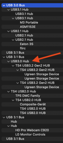

Sollte die Verbindung Dock-Mac über eine USB 3.0 (statt USB 3.2) Verbindung passieren
Wobei ich hier bei meiner Konfiguration nicht so richtig schlau werde, wie das zusammenhängt:
Das oben blau markierte ist an einer der USB-A Buchsen von meinem Mac mini M1. Dort hängt ein USB 3.1 Hub mit 5GBit/s.
Das untere mit dem roten Pfeil sind alles Geräte, die an einem CalDigit TS4 Dock hängen. Das Dock ist per Thunderbolt 4 Kabel am Mac mini M1 angeschlossen mit einer Verbindung im Modus USB 4.
Warum dort aber ein USB 3.1 Bus ist, der einen USB 3.0 Hub enthält, der wiederum einen USB 3.2 Gen2 Hub enthält, kann ich nicht sagen. Die "Ugreen Storage Device" sind alle mit 10 GBit/s angebunden.
Interessant wäre, ob das Dock auch als Thunderbolt-Gerät gelistet ist, oder nur als USB-Gerät.
