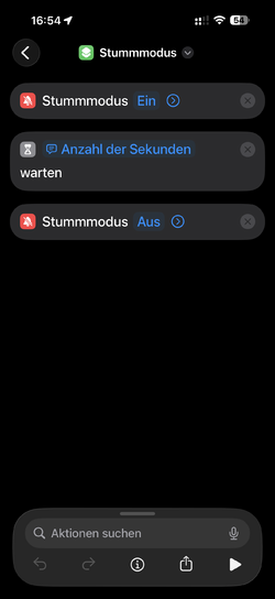

Kurzbefehl wäre ein Weg, aber man kann die Dauer fürs "stumm sein" nur in Sekunden festlegen.
Wenn Du den Kurzbefehl aktivierst, wirst Du gefragt, wie lange der Stummmodus aktiviert sein soll.
Vielleicht weiß Jemand, ob man auch Minuten oder Stunden als Einheit wählen kann?

- Kurzbefehle öffnen
- oben rechts "+"
- "Steuerung" wählen
- "Stummmodus" wählen
- "Ein" wählen
- Aktion suchen "Warten" eingeben
- Finger auf eine Sekunde halten und "Jedes mal fragen" auswählen
- Aktion suchen tippen und wieder "Steuerung" auswählen
- Stummmodus "Aus" wählen
fertig.
