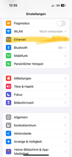

Allein ein CAT 6a-Kabel hilft auch nicht wirklich, die Empfehlung ist so quasi falsch. Es muss irgendwo dran.
Ja, an die RJ45 Buchse des mac mini. Dann können auch gleich 10Gbit durch wie bei mir. https://www.speedtest.net/my-result/d/615534698
Dachte der Smiley wäre Indikator genug, dass es nur semi ernst gemeint ist. Natürlich wird niemand ein iPhone 15 per LAN betreiben, obwohl die witzigerweise dank USBC sogar möglich geworden ist :)
