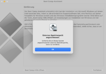

ich betreibe meinem iMac 2017 mit einen externen Starvolume mit ein NVMe SSD von Samsung der an ein Thunderbolt 3 Port angeschlossen ist,
nun versuche ich windows 10 mit Boot Camp auf die Externe SSD zu installieren was wohl nicht so einfach ist wie es scheint, ich bekomme die folgende Meldung von Boot Camp wenn ich die Installation starte : Entferne alle an dieses System angeschlossenen externen Speichergeräte, bevor du fortfährst.
alle Externen Speichergeräte ausser das Externen Startvolume das ich ja brauche sind entfernt worden aber ich bekomme immer noch die gleiche Fehler Meldung.
gibt es eine Lösung, könnte jemand was dazu beitragen?

Bootcamp unterstützt diese Konfiguration nicht. Windows muss sich zwingend auf der "ersten" Festplatte befinden.
Falls das Starten von einer sekundären Platte von dieser Version von Windows unterstützt wird, müsste es manuell installiert werden, also ohne Bootcamp.

Okay, danke für die schnelle Antwort die Lösung die mich vor schwebt werde dann logischerweise auf die interne HD zusätzlich ein macOS installieren und da eben Windows10 mit Boot Camp installieren, ist zwar ein Umweg aber ich denke das wurde doch funktionieren, oder?
