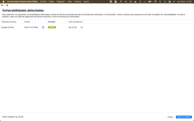

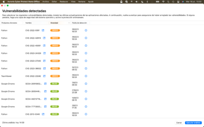

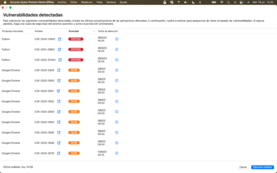

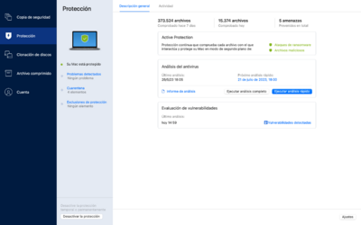

Ich bitte um Hilfe.
Ich habe Acronis auf meinem Macbook installiert und benutze es für verschiedene Backups, auch als Anti-Malware usw.

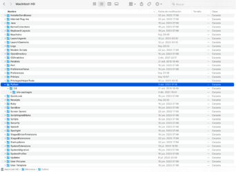

Unter Protection kann man Schwachstellen anzeigen lassen (vulnerabilidades). Da wird Python als kritische Schwachstelle angezeigt. Der Acronis-Support hatte mir zunächst geraten, die neueste Version von Python (3.11.4.) zu installieren und dann alles zu deinstallieren usw. usf. Schlieeslich haben sie Sammelberichte von meinem Mac analysiert, sich viel Zeit gelassen und schliesslich mitgeteilt, ich hätte 2 Versionen Python auf dem Rechner: 3.8. und 3.11. Ich soll ins Terminal gehen und über 4 oder 5 verschiedene Wege die alte Version löschen ........ Das war´s dann.
Ich habe mit App uninstaller und cleaner Python gelöscht, aber offenbar nur die neuste Version.
Zu allem Überfluss habe ich beim Rumsuchen noch einen Ordner mit der Nummer 2.6 entdeckt .....
Ich brauche Python nicht, ich weiss nicht mal genau, was das ist, ich habe nie die ältere Version von mir aus installiert.
Ich suche Hilfe und so eine Art Schritt für Schritt-Anleitung, wie ich alle Python-Reste endlich löschen kann.
Auf Google bin ich leider nicht fündig geworden.
Danke für Eure Hilfe

Was Du unter der Versionsnummer 2.6 gefunden hast, ist ein leerer Ordner zum möglichen Hinzufügen von Python-Zusatzpaketen für alle Benutzer. Diese drei Ordner können ohne Probleme gelöscht werden.

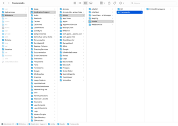

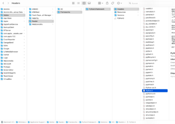

Nun bin ich doch noch fündig geworden. Python 3.8. hat im Adobe acrobat reader gesteckt. Nachdem ich Python gelöscht habe, ist bei der Kontrolle der Schwachstellen mit Acronis die Warnung vor einer kritischen Schwachstelle nicht mehr vorhanden.
Es bleiben für mich 2 Fragen offen:
1) Wieso hat die Suchfunktion meines Macbooks den Ordner Python 3.8 nicht gefunden und angezeigt ??? Ist scheinbar eine völlig sinnlose Funktion.
2) Was soll man noch von Acronis halten, die mir nicht sagen konnten, wo fraglichen Dateien stecken. Ich habe ca. eine Stunde rumgeklickt ..........
Es gibt viele Suchfunktionen. Du meinst wahrscheinlich die einfache Spotlight-Suche über das Lupensymbol rechts oben in der Menüleiste? Diese Suche ist so voreingestellt, dass sie nur Deine eigenen, bzw. öffentliche Dateien und Programme (äußerlich) durchsucht. Alles andere wird absichtlich unterdrückt.
Wenn Du nach internen Programmkomponenten oder Teilen des Betriebssystems suchen willst, musst Du die ausführlichere Spotlight-Suche (Lupensymbol rechts oben in einem Fenster des Programms Finder) verwenden und dort über den "+"-Knopf folgende Suchoptionen hinzuschalten:
- Sichtbarkeit ist sichtbar oder unsichtbar
- Systemdateien einschließen.
