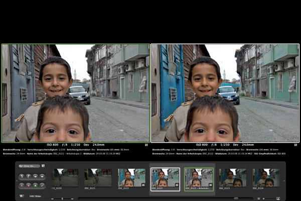

Auf einer Website habe ich für "Lebendigkeit" folgende Erklärung gefunden:
Lebendigkeit
Könnte sich bei vielen zum neuen Lieblingsplugin entwickeln, da der Slider alle Farben sättigt - Hautfarben hingegen nur geringfügig. Anstatt also bei der Farbsättigung kräftige Farben inklusive knallroter Gesichter zu erhalten, hebt "Lebendigkeit" verstärkt die Umgebungsfarben an.
Das funktioniert ziemlich gut und gibt, wenn sorgsam angewandt satte, plastische Landschafts-und Objekt-Texturen ohne befremdliche Hautfarben bei im Bild vorhanden Menschen - ein hervorragendes Plugin.
Bild dazu http://www.slashcam.de/images/texte/627-Lebendigkeit-Lebenigkeit.jpg
Und ich wüsste nun gerne, ob man das auch in PS umsetzen kann? Wie ich die Sättigung da ändere weiss ich, allerdings färbt sich dann die Haut eben rot, wie hier beschrieben.

Es gibt den Lebendigkeitsregler auch bei Photoshop Lightroom. Die Erklärung von Adobe dazu was der macht ist recht simpel. Hoch gesättigte Bereiche im Bild werden weiter gesättigt, und wenig gesättigte Bereiche im Bild werden entsprechen nur sehr wenig gesättigt. Deswegen bleiben auch Hauttöne (wenig Sättigung) dabei erhalten.
LG, Eva :)

Danke Eva :) Direkt im Photoshop kann man das nicht umsetzen?

In etwa, du drehst mit der Gradationskurve oder Tonwertkorrektur den Kontrast auf und entsättigst das Bild dann wieder, kommt dem recht nahe.
