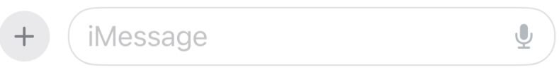

Seit ein paar Tagen ist die Eingabezeile bei "Nachrichten" weg, aber nur bei einer Gruppe. Bei allen aderen emails ist die Zeile noch da.
LG
Bernd

Nachrichten oder e-Mails, was denn nun?
Es geht um imessage, auch genannt Nachrichten. Im imessage habe ich eine Gruppe und eine Liste von emails, denen ich Nachrichten schreiben kann.
Aber egal, wie man es nennt, es geht um die Eingabezeile, die in der Gruppe fehlt.

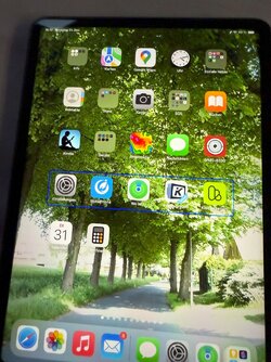

Inzwischen hat sich nach etlichen wilden Versuchen ein neues Problem eingeschlichen. Ich habe auf dem iPad einen blauen Rahmen, der wild herumspringt.
Wie kann ich den wieder löschen? Über Einstellungen - Bedienungshilfen - Tastaturen - Tastatursteuerung werde ich ihn nicht los.
Hier wären Screenshots hilfreich, um nicht raten zu müssen, was du in deinen "wilden Versuchen" umgestellt haben könntest.

Jetzt ist mir ein Foto gelungen, auf dem man den blauen Rahmen erkennen kann. Der springt wie wild von Zeile zu Zeile und von Button zu Button.

Zu dem Rahmen: Hast du in Bedienungshilfen etwas aktiv? Schaltersteuerung?
Das Rahmenproblem hat sich erledigt. Unter Einstellunge - iPad zurücksetzen - Zurücksetzen - Alle Einstellungen zurücksetzen verschwiedet der Rahmen, aber einige Einstellungen muss man neu eingeben.

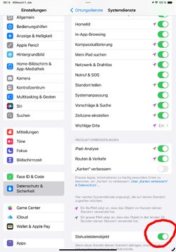

Problem gelöst!
Die Methode Versuch und Irrtum hat letztlich zum Erfolg geführt.
Eine einzelne Einstellung macht den Unterschied. "Statusleistenobjekt" ist offensichtlich die Eingabezeile bei der Gruppe.
Diese Logik muss man erst einmal verstehen.
Vielen Dank für alle Versuche, mir zu helfen!

Nach der Logik/Einstellung dürfte zuvor kein einziger iMessage-Chat funktioniert haben.
Was die Einstellung tut steht ja direkt darunter.
Aber nice wenn es jetzt wieder läuft wie es soll.
Die Funktion verstehe ich jetzt überhaupt nicht bzw. ganz anders, als mit dem Problem in Nachrichten…
Würde mich interessieren, woran es wirklich gelegen hat.
