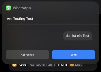

Prinzipiell könnte es dann beispielsweise so aussehen und in einer Automation hinterlegt werden: https://www.icloud.com/shortcuts/a63a9967ee87478fa6590d5e643e5c72
Beim Beispiel wird aktuell noch zu Testzwecken die Nachricht vor dem Senden angezeigt (lässt sich über die hinter dem > versteckte Option in der Whatsapp Aktion deaktivieren). Und nein, Testen mit dem eigenen Kontakt/Whatsapp Nummer funktioniert in der Regel nicht.

Für die Automation muss dann aber "beim Ausführen anzeigen" bei der Whatsapp Aktion deaktiviert. Zusätzlich kann es sein, dass bei der ersten Mal nochmal bestätigt werden muss.
Okay, das habe ich gemacht. Er fragt mich auch (noch), ob ich versenden möchte. Das bestätige ich. Allerdings wird kein Text verschickt. Hast du noch eine Idee?
➡️ Geburtstags Grüße
Seltsam, ich habe deinen Kurzbefehl gerade getestet und er verschickt die Nachricht problemlos bei mir.
Wenn du sagst er fragt dich ob du versenden möchtest, dann erscheint so einen Fenster?
