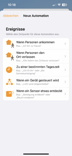

🤷‍♂️. Auf dem iPhone ist das alles auch vorhanden, nur auf dem HomePod nicht. Wenn ich die Automation auf dem iPhone erstelle, gilt das nur für den Wecker auf dem iPhone.

Home App > HomePod > Long Press > Details zum Gerät > runter scrollen bzw Zahnrad tappen > Automation hinzufügen
