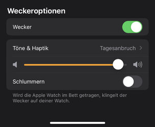

Ich nutze, seit es das gibt, den Schlafplan. Dort kann man die Weckerlautstärke einstellen.
