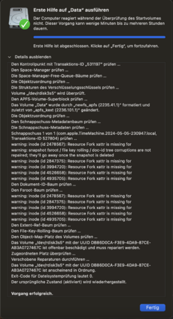

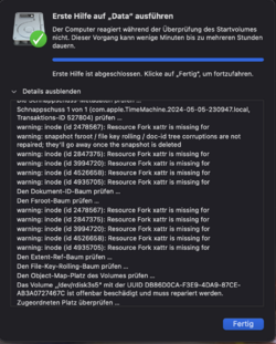

Bei meinem nagelneuen MacBook Pro M3 Pro mit MacOS Sonoma habe ich einfach mal so, nachdem ich es ein paar Wochen in Benutzung hatte, das Festplattendienstprogramm über die Systemplatte laufen lassen und Warnmeldungen beim Volume Data bekommen (siehe angehängte Screenshots).
Weiß jemand, wodurch diese entstanden sein können und wie man das Ganze beheben kann? Oder sollte ich es einfach ignorieren, da es nur Warnungen sind? An Software ist nichts Außergewöhnliches installiert. Fast ausschließlich Tools und Software aus dem AppStore, sowie die Adobe Creative Suite und Steam.
Das kann man nicht zuverlässig sagen, aber hier in diesem Fall sieht es so aus, als wäre eine Time Machine-Sicherung mitten im Betrieb unerwartet abgebrochen worden (bei der Sicherung vom 05.05., 23:09 Uhr), beispielsweise durch leeren Akku. Manchmal sind das auch Software-Fehler im APFS-Dateisystem.
Das letzte Time Machine Backup ist gestern Abend normal durchgelaufen. Die Warnungen wurden aber auch schon vor dem Backup angezeigt, mit Hinweis auf das Backup vor dem von gestern.

Gute Frage... Ich werde nicht so ganz schlau daraus. Hänge mal einen Screenshot mit dem Bericht bis zum Schluss an.
Die Warnungen erscheinen allerdings immer wieder, werden also nicht repariert.
Wenn Du Time Machine nicht ausgeschaltet hast, müsste der Schnappschuss mit der Warnung spätestens heute morgen automatisch gelöscht worden sein.
Die Warnungen beziehen sich darauf, dass bei 5 Dateien eine Inkonsistenz mit Erweiterten Attributen festgestellt wurde. Entweder geben diese Dateien an, einen veralteten "Resource Fork" aus der klassischen Mac OS-Zeit zu verwenden, oder verdeckte Datenkompression im Dateisystem. Die angemeldeten Daten fehlen jedoch.

Ich nutze Time Machine manuell, mache also nur von Hand Backups und nicht automatisiert. Allerdings sind die Warnungen immer wieder da, auch wenn ich ein neues Backup gemacht habe. Sie werden also praktisch in den nächsten Schnappschuss mitgenommen.
Kann ich die Warnungen denn einfach ignorieren, solange alles so läuft wie es soll? Habe sowas noch nie gehabt, obwohl ich schon seit über 10 Jahren MacOS nutze.
