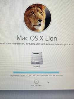

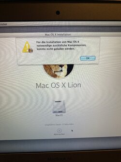

Aber nun wollte ich eine neu Installation via Internet starten direkt auf high Sierra sagt der Mac mir der Installations Server kann nicht erreicht werden.
Soweit so gut dann versucht via Internet recovery Ursprung Lion zu installieren sagt er er mit es würde ca. 2 Millionen Stunden an Restzeit brauchen bricht dann ab und sagt installationsdateien können nicht geladen werden.

Es sind beide verkanten mit dem wehenden Globus gestartet. Es läuft ja auch alles an, bis zu dem Zeitpunkt wo ich die Eula’s bestätigen muss und es dann losgehen soll dann ist Feierabend siehe Bilder!.

Das Bild deutet an, dass Lion von Apple für dieses Rechnermodell nicht mehr angeboten wird, oder dass die Zertifikate abgelaufen sind. Das ist bei so alten Macs nicht ungewöhnlich.
Das heißt aber nicht, dass eine normale Internet-Recovery (das wäre hier in diesem Fall automatisch macOS 10.13.6) nicht funktionieren würde. Gibt es mit High Sierra das gleiche Problem?
