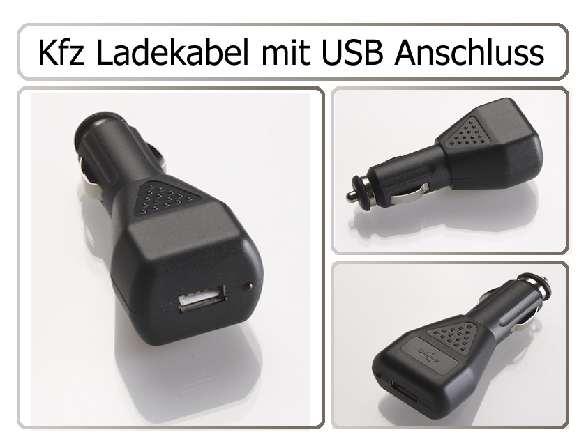

hab mir in den Kopf gesetz bis morgen mein iPhone über's Boardnetz meines Mopped's laden zu können da ich ne größere Tour vor hab und das Iphone als Navi in den Tankrucksack packen wollte.
Kann mir jemand den Aufbau von diesen Dingern erklären oder hat jemand einen Schaltplan?
Habe eben mal das Multimeter ans Mopped gehängt und ne Runde gedreht - Boardnetz bleibt unter 15V - allerdings halt ungeregelt.
Da ich bis morgen keinen Adapter auftreiben kann die Frage nach dem Schaltplan - Teile sollte ich soweit da haben.
Sicherlich drin ist ein Wandler DC 24-12 auf 5V, ne 500mA Sicherung - nur was noch?
Wie kommt der Wandler ohne Kühlköper aus?
