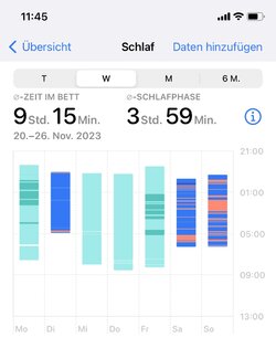

Hallo, die Schlafdaten meiner Watch SE sind seit kurzer Zeit unvollständig. Woran könnte es liegen?
Ich habe mir aus diesem Grund wieder Autosleep installiert, kam bei mir auch des Öfteren vor, denke es hat bei mir mit dem automatischen Schlaffokus zu tun, wenn man früher aufsteht, dieses deaktiviert und dann spinnt die Apple Watch bzw. das System ein wenig.

Also ich habe den automatisierten Schlafmodus bis vor kurzem nicht verwendet und hatte dennoch die Schlafdaten.
..meine Schlafdaten sehen manchmal so aus…muß ich wohl im Stehen ausserhalb des Bettes geschlafen haben (wahrscheinlich wann ich arbeiten sollte)😜

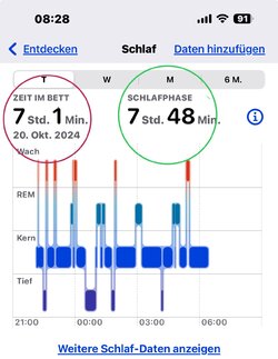

Wieder mit dem Schiff unterwegs und wieder liefert die Watch SE keine Schlafdaten. Diesmal erkennt sie sogar nicht, dass man überhaupt im Bett liegt.
Woran liegt es?
Die Schlafanalyse läuft hauptsächlich über den Lage- und Beschleunigungssensor. Wenn das Schiff zu stark schwankt, dürfte es nicht möglich sein, Bett oder Schlaf zu erkennen.
Das wäre eine Erklärung. Der kleine grüne Balken wurde erfasst, als das Meer ca. 2-3 Meter Wellenhöhe hatte, bei den Nächten ohne Aufzeichnung war das Wasser spiegelglatt. Bei den obigen Screenshots war ich auch auf See.
Aktuell besteht nachts immer Internetverbindung, entweder direkt zum WLAN oder über das iPhone per Bluetooth.
Letzte Nacht war das Meer spiegelglatt. Keinerlei Daten von der Watch. Das Problem ist auch bei vielen Watch Trägern hier an Bord vorhanden.
An fehlender Internetverbindung liegt es nicht.
Vielleicht ist es ja das neue „watergate“?
Und geringe Bewegung im Bett sollte die Watch bei der Analyse abkönnen, Stichwort Wasserbett.
