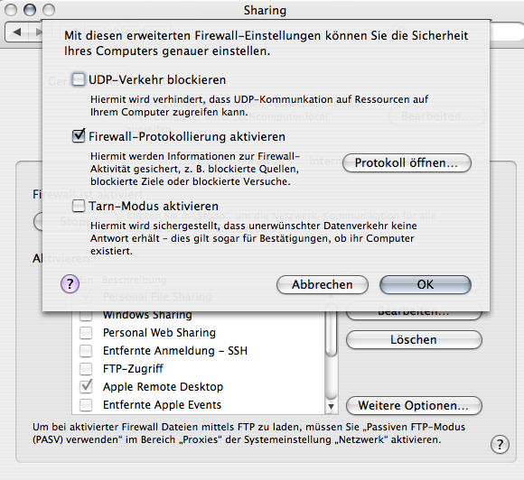

    Möglicherweise… kann es mit dem WLAN-Bug in Leo zu tun haben. In letzter Zeit treten immer wieder merkwürdige Aussetzer bei unterschiedlichen WLAN-Verbindungen auf. Meldungen zu Sicherheitslöchern im WPA bekomme ich manchmal über UDP. Im FileSharing kannst du unter Airport -> Erweiterte Optionen die Zugriffe protokollieren lassen. Wenn du dort einmal reinschaust… (falls aktiviert). Aber wie gesagt, dass WLAN unter Leo spukt ziemlich schlimm rum.

    Wundert mich schon das keine WPA2 Verschlüsselung möglich ist. Du kannst aber über Firewall in Sharing (Sys.Einstellungen):
    [​IMG]
    den UDP blockieren und den Tarnmodus aktivieren. Wenn du keine Netzwerk-Dienst nutzt, kannst du alle deaktivieren. Ich denke, dann kannst du auch via WEP einloggen.
