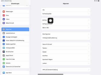

Ich habe auf meinem Mini-iPad ein mir unbekanntes Symbol, welches immer sichtbar ist. Beim Anklicken gibt es die Auswahlen zu 'Mitteilungszentrale', 'Home', Kontrollzentrum' u.a..
Auf meinem großen Pro-iPad ist dieses Symbol immer dann vorhanden, wenn ich das iPad von der Magic-Tastatur abnehme.
Hat jemand eine Idee, wie dieses lästige Teil unsichtbar gemacht werden kann, bzw. warum es überhaupt da ist?
Guckst du hier: https://www.connect.de/ratgeber/iphone-x-home-button-virtuell-bildschirm-tipp-3198117.html

Gucke mal unter Einstellungen - Bedienungshilfen - Tippen der Punkt "AssistiveTouch" aktiviert ist.
