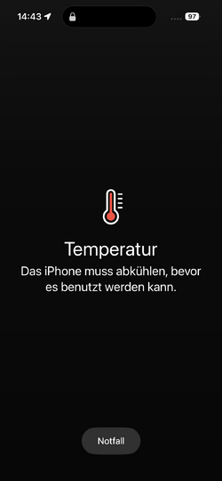

Bei mir ist die Ladeschale ja fest im Fahrzeug verbaut. Allerdings hat BMW da eine extrem schlechte Lösung verbaut. Und das in einem Fahrzeug von 2024. Neulich hat mein iPhone 15 Pro dann sogar eine Überhitzung gemeldet und sich abgeschaltet.
Na ja, ich nutze CarPlay eh nicht zum Navigieren. Daher kann ich mein iPhone in der Tasche lassen. Aber ärgerlich ist das Ganze trotzdem. Keine Ahnung, was sich BMW dabei gedacht hat. Dummerweise kann man das induktive Laden nicht mal abschalten. Geht das eigentlich im iPhone, dass man das induktive Laden z.B. über einen Fokus abschalten kann?

Den Screenshot kenn ich noch vom alten Auto, da war anfangs das Iphone beim laden quasi in der Sonne. gar nicht gut. Das hab ich dann schnell mal geändert

Ist bei meinem Audi auch so - das iPhone wird wirklich unnormal warm in der verbauten Ladeschale und ich habe deswegen sogar mittlerweile aufgehört die zu benutzen.
Leider in unserem 2023 Mazda 6 auch so.

Bei einem Szenario, wie von dtp beschrieben, dass sich das iPhone auf der Ladeschale im Auto schon „verabschiedet“, würde ich mir schon überlegen, das weiter so zu nutzen. Das muss nicht sein.

Bei unseren Audis wird es nicht wärmer, als wenn ich es am Kabel Zuhause lade.
Kenne ich auch von meinem PKW (2022er VW). Deswegen nutze ich die Ladeschale nicht und habe, falls ich im Auto laden muss, einen MagSafe-Puck im Auto liegen.
