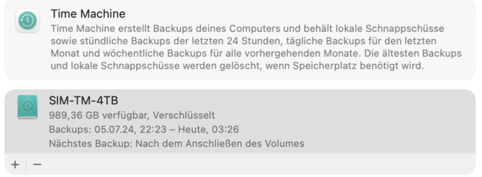

Mein Laufwerk für Time Machine ist seit heute verschwunden. Es taucht nicht mehr auf in der Liste der angeschlossenen Laufwerke. Ausweislich der Systemeinstellungen hat aber noch heute Nacht das letzte Backup stattgefunden.
Im Festplattendienstprogramm erscheint das Laufwerk als "Nicht aktiviert". Selbstredend habe ich nichts geändert, schon gar nicht nach 03:26 Uhr.
Wie kann so etwas ohne menschliches Zutun passieren?
Möglicherweise hängt es mit Fehlermeldungen zusammen, nach denen Laufwerke ausgeworfen worden seien. Das passiert nämlich häufiger mal. Wer weiß Rat?

Du siehst ja an obiger Abbildung, dass dort mehrere Fehlermeldungen dieser Art hintereinander stehen. Es betrifft also alle Laufwerke im DAS.
nee, das habe ich daran nicht erkannt, weil dieser Fächer auch da ist, wenn es allgemein mehrere Meldungen hat (meine ich jedenfalls). Aber wenn es so ist würde ich mich auch dem Tip anschließen, das Kabel versuchsweise gegen ein spezifikationsgerechtes zu tauschen.
