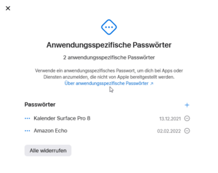

Frage: Nutzt du Outlook aus dem Office-Paket (ggf. Microsoft 365)? Dann empfiehlt sich die App iCloud für Windows. Falls du dagegen die Kalender und die Kontakte App von Windows nutzt (sind eher einfache Apps), dann geht die Synchronisierung mit der iCloud direkt. Dazu musst du aber erst ein anwenderspezifisches Passwort vergeben.
Hi,
die 2 Faktor Authenfizierung habe ich bereits aktiviert.
Ich nutze im privaten Bereich nur Thunderbird. Hier habe ich es mit TBsync und der Icloud verbunden.
