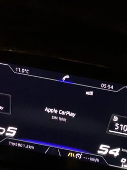

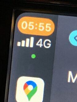

So bei mir ist das Problem leider noch nicht gelöst. Das komische ist, dass ich im HUD immer nur einen Balken angezeigt bekomme, obwohl ich mehr Balken in CarPlay sehe. Und wenn ich mich nur mit Bluetooth verbinde, klappt es auch.
Ist also nur die Anzeige im HUD, wenn ich per CarPlay verbunden bin.
Anbei zwei Fotos.

Guten Morgen
Unter BT klappte es bei mir auch, sim fehlt kam nur mit Kabel.
Habe ich die sd meiner Frau rein gesteckt in IPhone ging es auch, daher dachte Ichbewusstsein die SIM ist Fehlerhaft.
Habe denn im Auto Full Link resettet, Fehler blieb, denn habe ich die Netzwerks Einstellung Resettet und der Fehler war weg

Habe auch das MIB2 und vorher Esim
Keine Ahnung. Habe das Vc, vielleicht liegt es daran. Auf jeden Fall bekomme ich die Anzeige im VC. Ich schau da kaum hin, weil ich da meist eine andere Anzeige habe. Ist trotzdem komisch.
