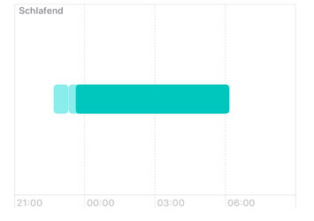

Ich habe jetzt die zweite Nacht Autosleep installiert.
Jetzt wird mir in Health nur noch sowas angezeigt:

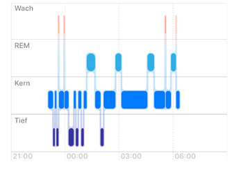

Vorher, ohne AutoSleep sieht es so aus:
Im Moment bin ich nicht so sonderlich begeistert.

Entweder die Watch hat eine geringere Priorität in Health als Autosleep oder die Watch hat (noch) keine Werte eingetragen. Kannst mal checken, in dem du nach unten scrollst und bei "alle daten anzeigen" für die gestrige Nacht nachschaust. Da müssten Einträge der Watch und Autosleep sein.

Dieser eine Balken, der wird angezeigt, ist aber ohne Auswertung, da von AutoSleep
Das wird doch aber in AutoSleep beim einrichten erklärt. Entweder man möchte AutoSleep mit seinen Daten nutzen, oder man möchte die Schlafphasen von Apple Health. Deshalb ist der Mittagsschlaf, der nur von AutoSleep erfasst wird, ohne Schlafphasen Aufteilung. AutoSleep arbeitet nicht nach diesem Phasen-System.

Jetzt wird mir in Health nur noch sowas angezeigt.
Diese grünen Balken habe ich z.B. dann, wenn ich die Withings App nicht geöffnet hatte. Habe ich sie geöffnet, um die aktuellen Schlafdaten zu holen, dann werden mir auch in der Health App die genauen Phasen mit den entsprechenden Farbbalken angezeigt. Wenn aber Autosleep diese Daten nicht erzeugt, dann geht's natürlich auch nicht. Wie sieht das denn in der Autosleep App aus?

Jetzt werden sie angezeigt, nachdem ich meine Apple Watch Ultra an erster Stelle geschoben habe.
Im Vergleich zu Health finde ich die Anzeige in AutoSleep noch immer sehr schlecht und unübersichtlich.

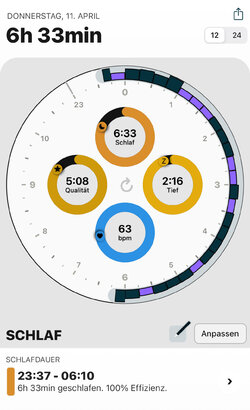

Diese Uhr-Darstellung finde ich auch nicht sonderlich gut, aber wenn du auf Schlafdauer tippst, bekommst du das Diagramm mit den Phasen nebst HR, Atemfrequenz, Geräusche und SpO2 Overlay. Diese kannst du beliebig an- und abschalten.
Ich finde Autosleep wirklich nicht sehr übersichtlich, aber sie bietet wirklich einen guten Deep-Dive in die Daten. Schlafhygienetrends und die HRV/HR Abweichung in Bezug zur Basislinie finde ich auch sehr gut.

Dort kannst du die Priorität nicht einstellen. Das erfolgt an anderer Stelle. Nämlich bei "Datenquellen & Zugriff". Dort auf "bearbeiten" tippen und unten bei Datenquellen die Quellen nach der gewünschten Priorität ordnen. Sinnvoll ist da meiner Meinung nach die Watch vor Autosleep zu haben. Dann wird in dem Diagramm die Schlafphasen der Watch angezeigt und nur für Schlafeinträge, wo es keine der Watch gibt (nämlich Nickerchen), die Autosleepdaten.
