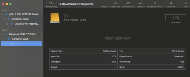

Ich habe eine externe Samsung T7-SSD, die im APFS-Format verschlüsselt ist. Darauf befinden sich 100 GB an Fotos etc. Die sind jetzt nicht überlebensnotwendig, dennoch Erinnerungen, die ich sonst nirgends gespeichert hab.
Das Problem tritt seit Sonoma (MacBook Air M2) auf, die Festplatte wird über den USB-C-Port gar nicht erkannt, über einen Hub schon, jedoch lässt sich diese nicht entschlüsseln, die Festplatte wird aber im Festplattendienstprogramm angezeigt (siehe Screenshot).

Screenshot vergessen

Und wie sieht es aus, wenn Du die Festplatte mal aktivierst?
Eine Verschlüsselung kann ich momentan nicht erkennen.
Kann sie nicht aktivieren. Da tut sich nichts

Auch nicht, wenn Du auf die oberste Zeile der T7 gehst?
Dort ist ja auch Button zum auswerfen.

Bei einem verschlüsselten Volume würde eigentlich das hier dort stehen:
(das mit "Groß-/Kleinschreibung" ist ein Fehler von Apple, denn das ist für das Volume überhaupt nicht aktiviert)
Wie lange hast Du das Volume zum Aktivieren am Rechner gelassen? Wenn dort ein Fehler im Dateisystem ist, dann dauert das schon einmal eine Stunde oder mehr.
