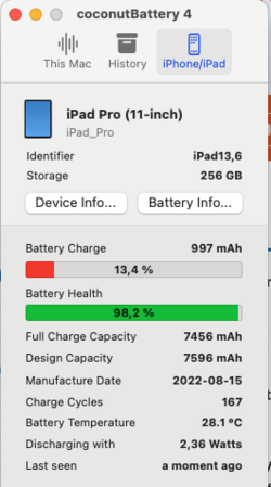

Der Akku selbst ist lt. coconut Battery in Ordnung:

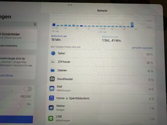

als Stromfresser habe ich über die Batterie-Anzeige Safari identifiziert:
hier steht 43%.
Das insteressante ist aber, daß ich zum Lesen von News usw die ZDFheute-App und zwischendurch die Spiegel-App benutze, Safari nehme ich nur manchmal her, d.h. nach meinem Verhalaten am iPad hätte ich hier erwartet, daß ZDFheute ganz klar vor Safari in dieser Auflistung steht (und zwar
mit deutlichem Abstand). Das ist, wie man sieht aber nicht der Fall, obwohl Safari sehr wenig benutzt wird.

Beim Check habe ich auch noch jedemal nachgesehen, welche App am meistern verbraucht hat:
es ist demnach kein Problem mit Safari, denn es wurde jedesmal die zuletzt genutzte App
(einmal LINE und dann ZDF heute) als größter Verbraucher angezeigt.

Schlimmstenfalls kann die Batterie dennoch defekt sein - auch wenn Coconut mehr anzeigt. Hatte ich bei einem iPhone 12 Mini schon mal, trotz 94% hat es 4 Stunden durchgehalten.

hier steht 43%.
Was steht denn dort wenn du auf aktivität anzeigen klickst?
Dann sollte die Zeit der App dort stehen.
So kann man zumindest ermitteln ob die App wirklich ein Problem ist oder nicht.
