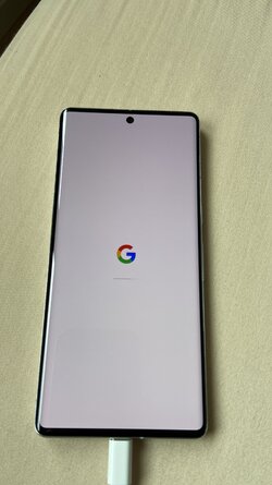

Und wie fühlt es sich an @Dadekovic ?
Ähnlich wie beim 14 pro Max.
Eben diese ganz leichten Symptome.. wirklich nur gering , wie du es ja auch beschrieben hast..
Mittlerweile überlege ich mir auch, das einfach zu ignorieren..
Xiaomi ist da zwar besser aber eben China Bomber und schlecht mit Updates, Image usw.. 😉
Pixel gefällt mir ansonsten sehr gut.. etwas ungewohnt find ich das leicht gebogene Display, aber Display Schärfe und fotos sind auf ähnlichem Niveau wie beim iPhone..
Der Dunkelmodus war schon voraktiviert..
vielleicht etwas angenehmer für die Augen..

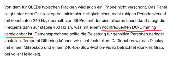

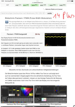

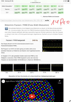

6BFA81C3-D9E3-4156-985E-28548A31F8D3.jpeg B9691793-5AF3-4EFC-BA9C-A3CD31A92FF0.jpeg
Wenn ich das jetzt richtig verstehe, nutzen sowohl 14 Pro, als auch das 14 Plus eine Art DC Dimming, allerdings in unterschiedlichen Frequenzen und - was wahrscheinlich ausschlaggebend ist - mit unterschiedlichen Amplituden.
Beim 14 Plus sind die Ausschläge wesentlich geringer auf fast allen Helligkeitsstufen. Und das macht es dann besser verträglich?
