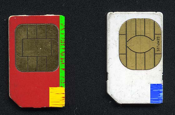

Wichtig: Der Chip der Sim muss genau auf dem Chip der StealthSim liegen. Meine StealthSim war übrigens auf die originale AT&T Sim angepasst (Chip am Rand), während meine Simkarte den Chip genau in der Mitte hatte. Trotzdem hat es funktioniert.
http://www.missiaja.com/imagesNS/sim2,1.jpg
Ein user aus dem hackintosh Forum hat die Simkarte mit dem Chip in der Mitte wie am Bild (obiger link) dargestellt zugeschnitten. Vielleicht ist das eine Lösung ?

also ich hab jetzt den halben tag "rumpositioniert" und hatte keinen erfolg....3 simkarten versucht, alle mitvunterschiedlicher chipbauweise... ich verzweifel echt langsam... wäre interessant zu wissen , wenn man jetzt von der rechten sim auf dem bild ausgeht, auf welchen der 8 kontakte die 6 der stealth aufliegen müssen...

Ich habe mich mehrere Stunden an meiner Kombination Stealth und E-Plus vergnügt. :-(
Das Problem der Stealth Karte liegt in den Kontakten die den Sim abgreifen.
Ich hatte mit E-Plus Karten (ganz neu und 4 Jahre alt) das gleiche Problem. Dann habe ich meine D2 Karte (05/2007) ausprobiert und kein Problem gehabt. Die neueren Karten sind alle UMTS SIM-Karten.
Das Problem liegt in der SIM Form. die EPLUS Karten bestehen aus 2*4 Segmenten, die AT&T und die D2 Karte aus 2*3 Segmenten. (vergleicht mal den SIM auf eurer Karte mit dem der AT&T.)
Daher scheint es bei den E-Plus Karten sehr schwierig zu sein die Stealth Karte richtig zu positionieren. Ich sage nicht es geht nicht aber es scheint nicht einfach zu sein!!!
