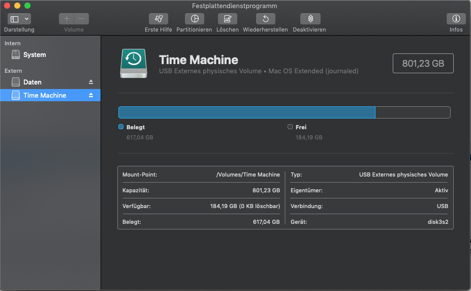

Hallo zusammen, ich habe eine Toshiba DT01ACA300 3000GB in einem externen Gehäuse als Backuplaufwerk betrieben. Nach einem Mainboard Crash hat die wohl auch etwas abbekommen. Von den 3000GB sind nur noch rund 800GB vorhanden, der Rest taucht nirgendwo mehr auf. Hab alle möglichen Festplattentools ausprobiert auch unter Linux, aber sieht aus als die Platte nur 800GB groß. Bin echt ratlos.Es handelt sich um Datenträger 1 bzw. Time Machine. Möglicher weise kennt jemand eine Lösung.
Lass dir mal im Festplatten Dienstprogramm unter Darstellung „Alle Geräte“ anzeigen, zur Zeit werden nur die Volumen der Platten angezeigt.

Mach doch mal das Terminal auf und tipp
diskutil list
und danach Enter ein. Findet sich bei den dort angezeigten Platten-Daten was zu den verschwundenen GB.
Ne, das hab ich als erstes gemachtes werden aber nur die 800 GB angezeigt.
