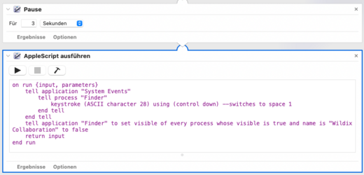

Ich hab es jetzt soweit hinbekommen das es funktioniert. Hier mal ein Screenshot meiner Automator-App welche ich erstellt und in die Anmeldeobjekte, sowie unter Datenschutz/Bedienungshilfen eingetragen habe.
Das Programm der Telefonanlage startet automatisch, das lässt sich direkt in der App konfigurieren. Die Pause wird benötigt damit die App auch vollständig geladen ist bevor der nächste Befehl ausgeführt wird. Ist natürlich jetzt genau der Weg von dem du mir abgeraten hast. Weißt du evtl. einen anderen Befehl den ich für das minimieren verwenden könnte?
Das habe ich nicht verstanden. Ich hatte doch empfohlen, Ausblenden statt Minimieren zu verwenden und das Skript macht genau das.
Ein Programm ausgeblendet zu starten geht nur möglicherweise viel einfacher mit einem echten UNIX-Skript statt AppleScript und "open -j".
Ich meinte das im Bezug auf "Auf keinen Fall solltest Du "System Events" oder dem ganzen AppleScript-System eine Befugnis erteilen"... Den das hab ich ja mehr oder weniger mit dieser geschriebenen Automator-App gemacht? Oder versteh ich dich da nun falsch?
Ok, dann hab ich dich dahingehend falsch verstanden. :)
