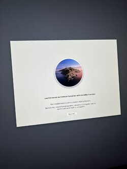

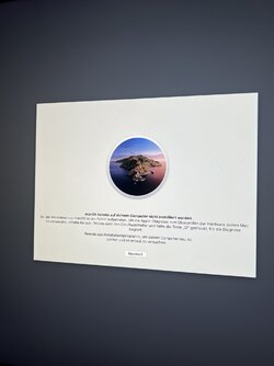

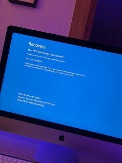

Hallo zusammen, ich habe ein größeres Problem mit meinem iMac 27“ aus 2019 (Intel Core i5, 8GB RAM, 1TB Fusion Drive). Dieser wurde bisher unter Mac OS Catalina betrieblich genutzt, zudem wurde vor geraumer Zeit auch mal eine Windows Partition mit Bootcamp erstellt. Ich habe den Mac mit Command+R gestartet und die gesamte Festplatte gelöscht und in APFS neu formatieren lassen. Anschließend versuchte ich, das neuste verfügbare System runterladen und installieren zu lassen. Dies ist immer wieder nach langer Wartezeigt mit der Fehlermeldung „Mac OS konnte nicht installiert werden“ abgebrochen. Daraufhin habe ich versucht mit Umschalttaste-Wahltaste-Befehlstaste-R die Software, die im Auslieferungszustand installiert war erneut zu installieren – auch die Installation schlägt immer wieder fehl. Ich habe die Festplatte schon mehrere Male vor eines erneuten Versuchs gelöscht, in der Hoffnung es funktioniert dann mal.

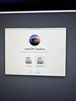

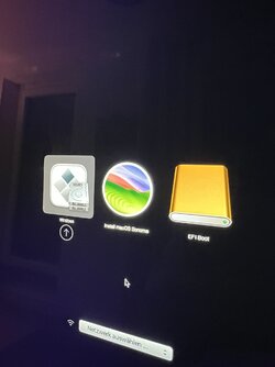

Zuletzt habe ich einen Bootbaren USB Stick mit Mac OS Catalina erstellt (habe noch ein MacBook Pro 16“ zu Hause), der iMac zeigt diesen beim booten auch an und kann ausgewählt werden. Das Setup kann ich dann soweit starten, was aber auch wieder mit dem Fehler „beim Laden des Updates ist ein Fehler aufgetreten“ abbricht. Möchte ich den Stick dann als Startvolume auswählen, kommt wieder eine weitere Fehlermeldung. Seltsamerweise zeigt der Mac gelegentlich auch einen Windows Fehlerscreen an, obwohl die Platte gelöscht wurde.
Könnte vielleicht ein Bootstick mit Mac OS Catalina helfen oder gibt es noch eine andere Fehlerquelle? Ich habe Fotos mit den Fehlermeldungen angehangen. Über Hilfe wäre ich sehr dankbar!
Das kann nicht sein, denn das ist bei einem Start mit cmd+R überhaupt nicht möglich. Das Recovery-Betriebssystem zerstört sich nicht selbst. Du hast nicht die Platte, sondern nur eines der sichtbaren Volumes gelöscht.
Du musst mit cmd+option+R starten und im Festplattendienstprogramm die Funktion "Darstellung > Alle Geräte einblenden" einschalten, um die Festplatte anzeigen zu lassen. Erst danach kann diese ausgewählt und gelöscht werden.

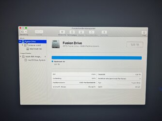

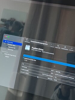

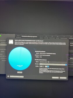

bis dahin komme ich seltsamerweise nicht. Ich habe den Mac jetzt noch einmal wie oben beschrieben mit cmd+option+R gestartet. Wenn ich im Festplattendienstprogramm nun alle Geräte einblende taucht ganz oben die Fusion Drive aus, das löschen ist hier aber nicht möglich. Ich steige durch diese Formatierungen überhaupt nicht durch, oder ich bin zu blöd dazu..
OK, es könnte daran liegen, dass das Festplattendienstprogramm die spezielle Bootcamp-Hybrid-Partitionierung erkennt, die immer noch vorhanden ist. Es würde also quasi Windows schützen, weil es das selbst nicht unterstützt.
Ganz am Anfang hätte man eigentlich mit dem Bootcamp-Programm erst Windows entfernen müssen.
Als Alternative könnte man nun tatsächlich den Punkt "Partitionieren" ausprobieren, wie von @MacAlzenau erwähnt. Lässt sich dort die komplette Partitionstabelle löschen und mit dem Punkt "1 Partition" neu anlegen?

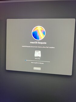

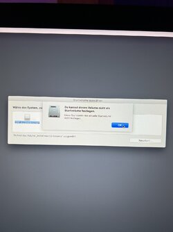

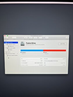

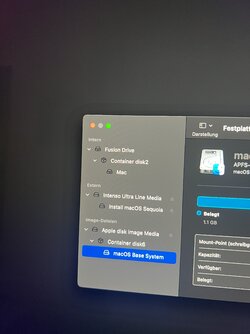

Das habe ich auch mal versucht, aber irgendwie scheint da alles nicht zu funktionieren. Habe eben wieder über eine Stunde damit verbracht das scheiß Teil zum laufen zu bringen.. Das Partitionieren hat ebenfalls nicht funktioniert, das Schema wird mir dabei allerdings angezeigt. Ich habe dann noch noch einmal versucht, vom zuvor erstellen Boot Stick Mac OS Sequoia zu installieren, was nach langer Ladezeit auch wieder mit eine Fehlermeldung abbricht. Das ganze habe ich dann auch noch einmal über Internet Recovery probiert, ebenfalls erfolglos. Im Bootmanager zeigt er mir jetzt aber auch keine Windows Partition mehr an, die hat er scheinbar jetzt gelöscht. Also so viele Probleme hatte ich noch bei keinem Mac, es hilft wirklich kein Lösungsansatz. Ich habe auch noch ein paar Fotos mit Infos angehangen, vielleicht ist ja hier für jemanden von euch etwas verwertbares zu sehen.
Im ersten Bild hast Du wieder nicht die Festplatte ("Fusion Drive") ausgewählt. Du arbeitest stattdessen auf einem APFS-Container ("synthetische APFS-Platte"), von dem auch noch zwei angelegt wurden.
Im zweiten Bild hast Du ein Disk Image ausgewählt, das das Recovery-Betriebssystem enthält. Das hat überhaupt nichts mit der Sache zu tun. Auf den ersten Blick ist das Fusion Drive hier in Ordnung und man könnte auf "Mac" installieren.
Im dritten Bild installierst Du auf dem Volume "Ohne Titel". Wo kommt das her?
Das auswählen der Fusion Drive klappt ja leider nicht, dort ist der Löschen Button immer nur grau hinterlegt und nicht auswählbar (wie auch auf dem Screenshot weiter oben in meiner Antwort zu sehen)
Das dachte ich auch, aber nachdem ich Mac OS installieren wollte tauchte "Mac" in der Auswahl nicht auf, also keine Möglichkeit ein VOlume für die Installation auszuwählen.
Nach dem Versuch das Mac OS auf "Mac" zu installieren habe ich die Partitionen noch einmal alle gelöscht und neu formatieren lassen, daher kommt das Volume "Ohne Titel".

Das scheint ja auch passiert zu sein, denn der Fehler in Bild 1 ist in Bild 2 korrigiert. Ein vollständiges Bildschirmfoto von der Übersicht des ausgewählten Fusion Drive wäre interessant.
Ja, deshalb steht ja in #9 die Frage, ob sich das Fusion Drive ersatzweise partitionieren lässt.
Das partitionieren funktioniert scheinbar, ehrlich gesagt steige ich da aber auch nicht zu 100% durch. Finde die Übersicht, gerade mit den ganzen Containern sehr verwirrend. Habe jetzt noch einmal zwei Partitionen erstellt (1x Mac, 1x Daten) und in APFS formatieren lassen. Den obersten Eintrag "Fusion Drive" kann ich zwar auswählen, aber Löschen ist immer noch ausgegraut. Sieht für mich soweit eigentlich ok aus.
Habe in diesem Fall mit Shift+Option+Command+R gestartet um die Software vom Auslieferungszustand zu installieren, Option+Command+R hat komischerweise nicht funktioniert. Konnte das Setup dann starten und auf dem Volume Macintosh installieren, der Ladebalken lief dann auch voran.. Danach ist der Mac neu gestartet und hat das Apple Logo mit schwarzen Hintergrund und Ladebalken angezeigt. Hier zeigt er immer mal wieder eine Restzeit an und springt dann wieder um auf "verbleibende Zeit berechnen" - das ganze geht nun schon seit 10-15 Minuten so. Ich bin gespannt ob das ganze nun klappt.

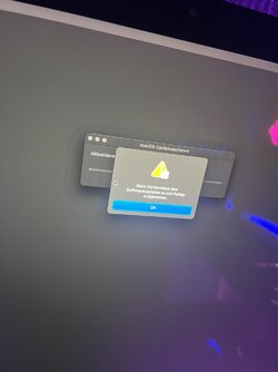

Der Fehler hat nicht mehr lange auf sich warten lassen, so langsam weiß ich auch nicht mehr weiter.

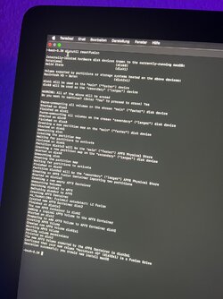

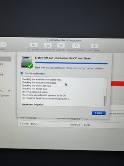

Heute habe ich wieder einen neuen Versuch gestartet, dieses mal habe ich vor der Installation mit dem Terminal Befehl diskutil resetfusion gearbeitet, was soweit auch ganz gut aussah. Das Setup lief bis zum Neustart auch soweit durch, ist dann aber wieder mit einer Fehlermeldung abgestürzt.
Ja, die Einrichtung des Fusion Drive sieht zum ersten Mal richtig aus. Die Partitionierung ist auch entfernt worden.

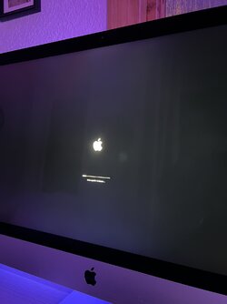

Das ist kein Absturz, sondern ein geordneter Stopp. Du kannst über den Menüpunkt zur Protokollanzeige oder cmd+L einblenden lassen, warum macOS die Installation nicht fortgeführt hat. Das Protokoll ist allerdings nicht ganz einfach zu verstehen und viele Warnmeldungen, die dort auftauchen, sind normal.
Das sehe ich auch so, demnach sollte die Installation eigentlich funktionieren. Für mich sieht es so aus, als wenn bei der Installation ein Schritt übersprungen wird und daher alles gestoppt wird samt Fehlermeldung.
