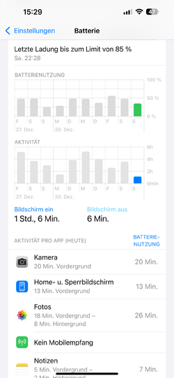

das 15ProMax war auf 85% geladen, es wurde ca. 20 Minuten mit Pausen (Display war aus) bei 27°C fotografiert und das iPhone meldete:
„das iPhone muss sich abkühlen“
In einer Betriebsdauer von 1Std 6Min (Display an) ist der Akkustand von 85% auf 47% gefallen.
Bei einem zweiten Gerät bei identischer Temperatur und Zeit Display an, wurde das Gerät nicht zu warm und der Akkustand fiel nur von 85% auf 59%.
Problemgerät mit Apple Silicon-Case, das andere ist in einer Otterbox mit Deckel.
Beide Geräten 18.1.1; Update auf 18.2 momentan nicht möglich!
Hat jemand eine Idee, wo das Problem liegen könnte?

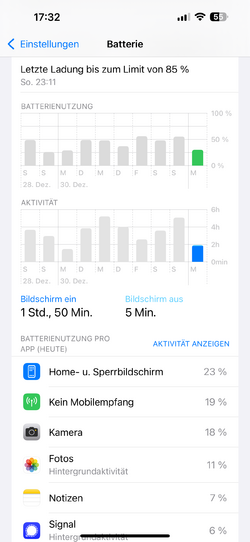

@SitiSati, in deinem Bild ist mir das grüne Symbol mit Kein Mobilempfang aufgefallen.
Hast du sehr schlechten bis garkeinen Empfang saugt der ständige Verbindungsaufbau die Batterie leer. Passiert mir immer wieder in den Bergen, der Flugmodus schafft dabei Abhilfe.
Guter Gedanke!
@SitiSati Ist in der Batteriestatistik vom 15 Pro Max der anderen Person auch dieses „Kein Empfang“ zu sehen? (Natürlich wieder für den selben Tag, also Sonntag). War das iPhone ohne Probleme vielleicht im Flugmodus?

@walnuss
Bei dem zweiten Gerät, welches sich normal verhielt, war der Flugmodus eingeschaltet.
Bei dem „Problemgerät“ war merkwürdig, dass „kein Netz“ angezeigt wird, obwohl die Einheimischen telefoniert haben.
Das könnte tatsächlich der Grund für den Performance-Unterschied gewesen sein.
Wie @walnuss schon sagte, sorgt schlechter Empfang oder ein Funkloch zu einem deutlich höheren Akkuverbrauch, da das iPhone ständig nach Netz suchen muss, und die Verbindung "ineffizienter" ist.
Schaltet man also den Flugmodus ein, werden so die iPhone-Komponenten und vor allem der Akku entlastet.
