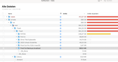

Moin, ich habe viel Speicher im Papierkorb, der sich nicht löschen lässt!
Ich hatte mal alle meine Bilder auf den Desktop gezogen, was dann leider abgebrochen wurde.
Ich habe jetzt mit mehreren Programmen und Festplattenvollzugriff der jeweiligen Software versucht die Daten zu löschen aber es geht einfach nicht!
Daisy Duck und Disk Drill pro ...
Ich bin kurz davor den Mac komplett neu aufzusetzen, d es mich echt nervt. Hoffentlich kann mir jemand von euch helfen.
Danke
PS: es geht quasi um alle Ordner die in .Trash sind.

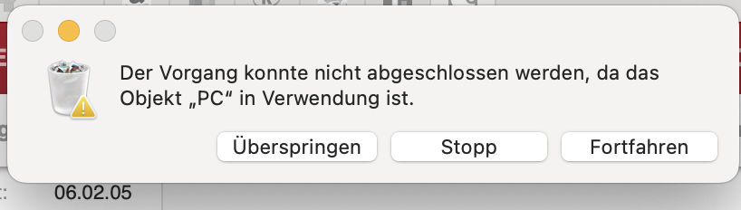

Das war natürlich der erste Versuch. Kommt aber nur die Meldung das ein Fehler aufgetreten ist.
Der Ordner ist aber nicht in Verwendung, es ist ein Ordner, den ich gelöscht habe. Mit anderen zusammen

AAAAH ich bin etwas weiter. Es lagen noch dateien davon in der icloud.
Aber die Daten in Trash sind halt immer noch wie in Bild 1 zu sehen. und belegen den Platz

Wie bekomme ich denn root rechte um die fotos und co zu löschen?
Wie bist du denn überhaupt in den Root Ordner gekommen( Screenshot)
Ansonsten CleanMyMac ist eher Schadsoftware, als ein Hilfsmittel. Und wo befanden sich die gelöschten Ordner/Dateien?

Falls ja, dürfte die Ursache für die ganzen Probleme daran liegen, dass dabei entweder das Dateisystem des Volumes kaputtgegangen ist, oder dass die Dateien sich in einem Zwischenzustand befunden haben, in dem sie noch nicht den richtigen Eigentümereintrag hatten. Es muss einen Grund haben, dass macOS meint, diese Dateien würden alle dem Betriebssystem selbst gehören und nicht Dir. Deshalb sind sie offenbar im Papierkorb des Benutzers "root" gelandet.
Zuerst wäre es also sinnvoll, das Volume mit der Funktion "Erste Hilfe" des Festplattendienstprogramms zu prüfen, bzw. zu reparieren.

Um welches Betriebssystem geht es? Es könnte auch sein, dass sich im Papierkorb Daten befinden, die unter Systemintegritätsschutz stehen. Die darf auch "root" nicht löschen.
Also ich benutze Pcloud und wollte meine Fotos lokal auf dem Mac haben (Sync von Pcloud) und da Pcloud leider nicht das stabilste Programm auf M1 Mac´s ist, ist es abgestürzt. Ja dann hatte ich bei dem Pcloud Programm die Syncaufgabe gelöscht.
Seit dem ist der Platz halt weg und wird nicht mehr freigegeben.
OK, in diesem speziellen Fall kannst Du Folgendes versuchen:
1. Stelle sicher, dass Du als Administrator angemeldet bist.
2. Starte das Programm "Terminal" aus dem Ordner "Dienstprogramme".
3. Kopiere den folgenden Befehl in das Terminal-Fenster und drücke am Ende der Zeile Return:
Code:
sudo rm -Rfv /var/root/.Trash/.Trash
4. Gib das Administratorkennwort ein, wenn macOS danach fragt.
WARNUNG: Der Befehl gilt nur für genau diesen Fall in diesem Thread und muss exakt so (am besten per Kopieren/Einsetzen) geschrieben werden, wie er da steht. Ein Tippfehler kann zu erheblichem Datenverlust führen.
