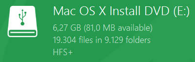

Habe nun mit TransMac und AnyBurn schon MacOS X OS Leopard 10.6.3 USB-Sticks angelegt, wenn ich mit MacDrive drauf schaue das Filesystem ist HFS+ beim Einschalten "option"-Taste wird Bootstick angezeigt läd aber auch nur kurz und bringt gleichen Fehler wie oben schon erwähnt bei der BootDVD.
Das hier mit MacDrive:

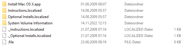

Das heir sind die Dateien auf dem MacOS X OS Leopard 10.6.3 USB-Sticks

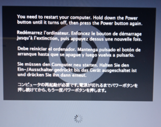

Wird beim Booten mit "option" erkannt als "Mac OX Install DVD" wenn ich damit starte kommt erst der "Apfel" mit Kreisel drunter dauert es 20 Sekunden, dann erscheint folgendes:
Bei cmd+option+R passiert nichts ausser das System läuft hoch (linux)

Dein Rechner wurde mit einer angepassten, nicht frei erhältlichen Version von 10.6.3( später 10.6.4) ausgeliefert. Eine kaufversionen von 10.6.3 läuft darauf nicht, da bestimmte Treiber fehlen und ein installversuch endet in der Kernel panic wie bei dir angezeigt.
Wenn auf dem Rechner nie Lion 10.7.2 lief, verfügt der Rechner auch nicht über die Internet recovery, denn sonst könntest du über die Lion laden und installieren, Tastatur kurzbefehl beim start wäre da dann cmd+r, bzw. Cmd+Alt+r.
