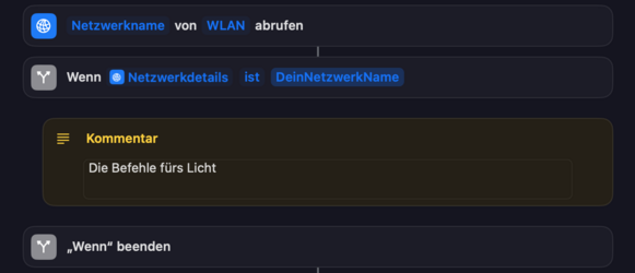

Ich brauche mal eure Hilfe zu Kurzbefehlen.
Folgende Situation: Weckergesteuert wird bei mir mittels einer Automation beziehungsweise eines Kurzbefehlsdas Licht im Schlafzimmer angeschaltet.
Problem: ich möchte dies aber ortsabhängig machen. Wenn ich zum Beispiel im Urlaub bin – Bei meinen Eltern – oder irgendwo anders – möchte ich natürlich nicht, dass zu Hause das Licht angeschaltet wird, wenn irgendwo anders mein Wecker geht.
Könnt ihr mir helfen, das einzurichten?

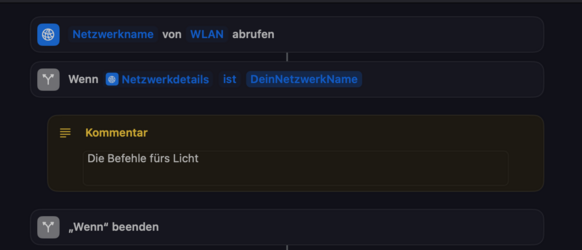

An einfachsten ist in der Regel eine Wenn Überprüfung deines WLAN Names:

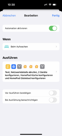

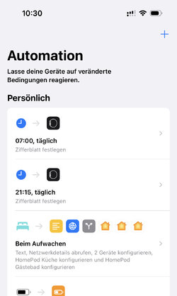

Ich habe das so gelöst, und das klappt wunderbar:
Bei Text kommt die genaue SSID Deines W-LAN rein.

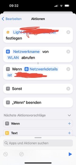

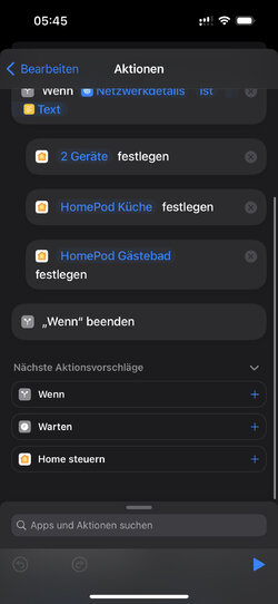

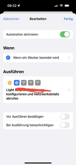

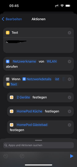

Danke schon mal für die Antwort.
Dann sieht das jetzt bei mir so aus.
Sollte das so klappen?

Mein Kurzbefehl funktioniert zuverlässig. Warum nicht den nehmen?

Werde ich erst noch sehen, ob es klappt :D
Nun, bei deinem Beispiel sehe ich den Wecker nicht mit drin. Deswegen wusste ich nicht, wie ich den erstellen soll.
Der ist natürlich eine Ebene weiter vorne in den Kurzbefehlen:
Ah. OK. Danke. Dann hab ich ja jetzt 2 Optionen zum testen 😊
Ist im Prinzip der gleiche Ansatz. Kurzbefehle ist es egal, ob du den Netzwerknamen direkt in das Feld eingibst oder ihn von einer Textaktion übergibst.
Bei der Textaktion sollte man nur aufpassen, dass man bei der Eingabe nicht versehentlich ein noch einen Zeilenumbruch eingefügt hat.
Zeilenumbruch und/oder Leerzeichen sind kleine Fehler, die sich schnell mal einschleichen und führen zur fehlerhaften Wenn abfrage.
