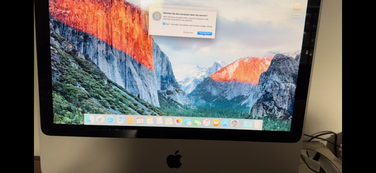

ich habe mit der OCLP Version einen Bootstick erstellt. Nach dem Neustart wird er im Bootmenü auch korrekt angezeigt. Ich wähle ihn mit den Pfeiltasten aus, drücke Return und der Mac startet. Allerdings kommt nicht das Monterey-Installationsprogramm, sondern der El Capitain Schreibtisch.
Mehrere Versuche, den Stick neu zu erstellen und das Prozedere neu zu starten, blieben beim gleichen Ergebnis. Auch habe ich den Stick an unterschiedlichen USB-Anschlüssen eingesteckt, jedoch auch das war ohne Erfolg.
Hat hier vielleicht jemand den entscheidenden Tipp?
Der Stick ist korrekt formatiert (GUI-Partitionstabelle, Monterey Datei ist auch korrekt geladen und der Installationsvorgang lief auch perfekt ab.

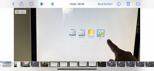

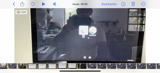

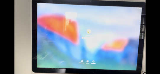

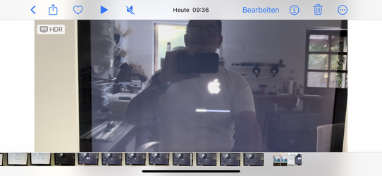

Video konnte ich nicht hochladen. Jetzt also Screenshots.
So! Gerade anstatt des USB-Sticks eine Festplatte verwendet. Ebenfalls das gleiche Problem.

Nein... leider hat dies auch nichts veränder. Ich lande immer wieder auf dem El Capitain Schreibtisch.
Siehst du nach dem 2. Neustart mit "alt" den Installationsstick und kannst du ihn auswählen?
