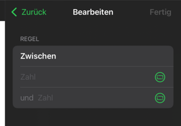

kannst du den zulässigen Bereich auch auf 2 Felder verteilen (also ein Min und ein Max Feld) ?
sonst müsstest du den Bereich (20-30) als Textfeld eingeben, dann in der Formel den Feldinhalt zerlegen, umwandeln in zahlen (imho) und damit vergleichen.
Wenn der Bereich zwischen xx und yy in separaten Zellen liegen würde, dann könnte man mit bedingter Formatierung arbeiten - für Zahl 1 und Zahl 2 dann die jeweilige Zelle wählen (das Symbol rechts).

VIelen Dank an Euch Beide voyager und AndaleR für die raschen Antworten und die Beispieldatei!
Dann werde ich das so machen wie von Euch vorgeschlagen und den oberen und unteren Grenzwert des Wertebereichs (Min und Max) auf zwei Zellen verteilen und in der bedingten Markierung meiner Tabelle darauf verweisen.
Hatte gehofft, daß es irgendeine Funktion oder Formatierung gibt, die es ermöglicht den Wertebereich in einer Zelle darzustellen, aber mit der Aufteilung auf zwei Zellen geht es natürlich auch.
