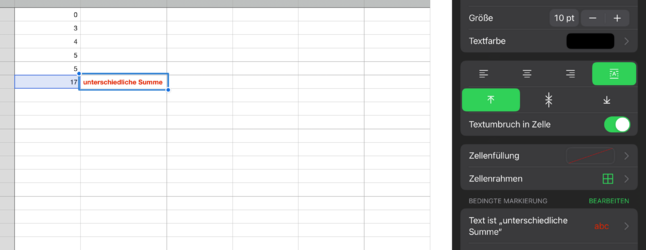

Mit einer bedingten Formatierung könnte dann FETT ROT formatiert werden, wenn der Text gleich unterschiedliche Summe ist. 1706559503703.png
