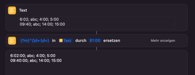

Wenn :00 anhängen reicht und die Tabelle immer annähernd identisch aufgebaut ist kann man es mit Textersetzung mittels Regex/Regulärem Ausdruck versuchen.
Beispielbild in Kurzbefehle, bei dem die :00 nur bei dem Wert am Zeilenanfang hinzugefügt wird:

Jo, so geht's - Spalte markieren, CMD+C, Kurzbefehl starten, CMD+V. Dann Spalte als "Dauer" markieren mit Stunden+min im Format 00:00.
Den Kurzbefehl hab ich etwas abgewandelt:
* Zwischenablage abrufen
* Dann den Befehl mit der Regex
* Ergebnis in Zwischenablage kopieren.
Das ist schon sehr viel einfacher als das, was ich vorher hatte. Vor Allem sind die Zeiten jetzt korrekt summiert. Den Kurzbefehl hab ich ins Menü "Dienste" gelegt (als Schnellaktion") wobei man ihn da immer sehen kann, nicht nur wenn Numbers läuft.
Aber egal, das ist schon eine sehr gute Hilfe, vielen Dank dafür.
