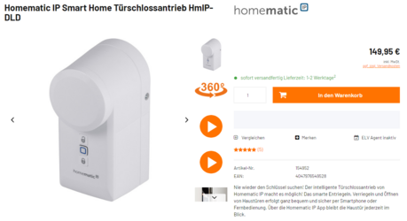

Ich hatte bisher immer einen HmIP-DLD von HomeMatic.
Der wird einfach über einen eingesteckten Schlüssel gestülpt und mit dem Schließzylinder der Tür verschraubt. Dazu muss der Schließzylinder aber zwischen 8 und 15 mm aus dem Beschlag hervor stehen. Auch darf der Schlüssel selbst nicht zu groß sein. Und ganz wichtig. Das Schloss muss leichtgängig sein und darf nicht hakeln. Bei meiner neuen Wohnung ist leider der Schlüssel etwas zu groß und der Schließzylinder zu kurz. Dummerweise ist es eine Gemeinschaftsschließanlage, so dass ein Austausch des Schließzylinders dann für die Wohnung einen anderen Schlüssel erfordert als für die anderen Schlösser (Haustür, Briefkadsten, Tiefgarage, Gemeinschaftsräume). Sprich, ich muss eh immer einen Schlüssel dabei haben und hätte ggf. durch den Antrieb mehr Nach- als Vorteile. Das obige Teil von netatmo käme definitiv nicht in Frage.

Das homematic soll da eher noch schlimmer sein.
Das hängt natürlich auch von der Wohnungstür und dem Schloss ab. Aber leise ist der DLD in der Tat nicht unbedingt. Der alte Türschlossantrieb ohne IP war aber noch lauter. Hinzu kommt, dass diese Türschlossantriebe fast alle ziemlich hässlich sind.
