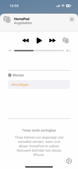

1. Der neue Router bedingt ja, dass auch die HomePods das neue WLAN erkennen. Nun steht im Netz überall, dass automatisch in der Home-App eine Fehlermeldung kommen würde und ich das neue WLAN freigeben müsste. Die kommt bei mir aber nicht. Das Ding ist, die HomePods funktionieren. Aber gleichzeitig zeigt mir die Home-App an, dass es wohl doch ein Problem gibt. Timer und Wecker zum Beispiel, so steht da, „können nur angezeigt und verwaltet werden, wenn sich dieser HomePod im selben Netzwerk befindet wie dieses iPhone“. Ich bin mir nun nicht sicher, ob er das neue WLAN-Netz erkennt. Wenn er das erkennt, dann hätte es das alleine und automatisch getan, ich habe nie das neue Kennwort eingegeben oder das über das iPhone weitergegeben. Einen Screenshot hefte ich bei.

Punkt 1:
Ich finde es schon dreist, dass hier als erstes ein Tipp gegeben wurde, es läge am WLAN.
Die HomePods sind ja nicht schlecht, aber es sind Diven und Apple bekommt das nicht in den Griff.
Nutzung des HomePod mit Drittanbietern war ist und bleibt ein Glücksspiel.
