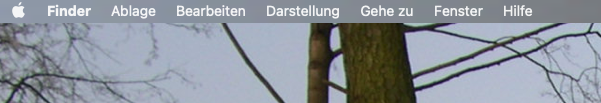

Auf meinem iMac 08 Big Sur läßt sich die Menüleiste nicht ändern.
Hintergrund ist grau mit weißer Schrift.
Einstellungen exakt gleich wie bei Minis.
In Bedienungshilfen/Anzeige kann ich die Transparenz ändern
in den Minis ändert sich dann der Hintergrund von Dock und Menüleiste,
im iMac nur das Dock. Menüleiste bleibt unverändert, gleich ob Capitan, Monterey oder Ventura.
Schrift in Menüleiste in den Minis schwarz auf grau.
Aber auch dort kann ich die Größe der Leiste auf Groß stellen und sie ändert sich nicht.
Jemand eine Idee?

Erstmal danke für die Erklärungen.
Ich möchte weiter nichts, als das die Menüleiste wie auf meinen anderen Macs genauso aussieht.
Und hier weicht der iMac ab. Dort kann ich einstellen was ich will, die Zeile bleibt so wie auf dem Foto.
Habe extra den gleichen Hintergrund gewählt.
Selbst wenn ich einen dunklen Hintergrund hätte, bleibt die Schrift weiß und der Leistenhintergrund wie im Bild unten,
während auf den anderen Macs sich Dock und Menüleiste gleichzeitig ändern.
Genau genommen negiert, aber nur die Zeile, keine andere Darstellung.
Zum Verständnis Ausschnitte von iMac und Mini.
Das obere sieht aus, als ob dort Transparenz reduzieren und Erscheinungsbild dunkel eingestellt ist, das untere Transparenz reduzieren und Erscheinungsbild hell.
Korrekt, so sieht es aber nur aus, die Einstellungen sind 100% gleich.
Und selbst wenn ich sie verändern würde, es bleibt so.
