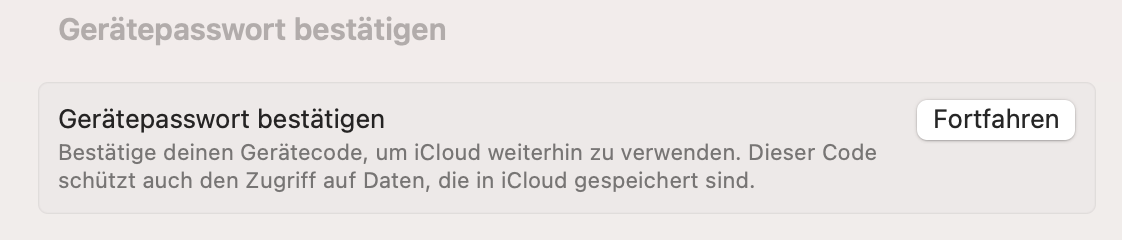

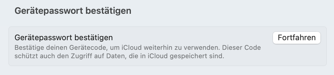

Mein iMac läuft mit macOS 13.2. Gestern ploppte erstmalig die Meldung auf, ich solle mein "Gerätepasswort bestätigen". In den Systemeinstellungen wartet diese Aktion auch mit einem roten Badge auf meine Eingabe. Dort steht zunächst folgendes:

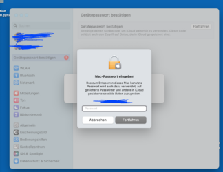

Okay, dachte ich, dann mache ich das mal. Folgendes Eingabefenster erscheint.
Ich gebe das Passwort ein, mit dem ich meinen Mac entsperre...also wenn ich mich als Admin in meinen Account einlogge beim hochfahren.
Nope. Das Fenster schüttelt sich. Falsches Passwort.

Hallo zusammen,
ich habe ein ähnliches Problem: Ich gebe das korrekte Passwort ein, aber es passiert nichts. Mac rödelt ein wenig und dann habe ich erneut das gleiche Fenster vor mir wie zu Beginn.
Das ist nun seit Wochen so - was kann ich tun?
